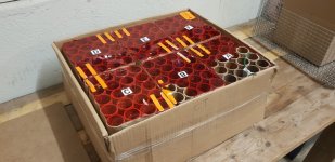

Ja hoor, ik doe het al jaren zo bij al mijn cakes die ik doorlont. Dit werkt vooral een stuk handiger dan folie, dat scheurt zo gemakkelijk weer kapot. De lonten branden onder de tape door. De tape laat uiteindelijk wel los, maar de buffer van de tape (zeker aan 2 kanten in het geval van de Cruel Traction) is meer dan voldoende om vonkoverslag te voorkomen.
Ik plak overigens de lontjes vast met gewoon schilderstape, en dan één of twee laagjes aluminium tape eroverheen. Heeft me nog nooit in de steek gelaten.
Deze tape werkt indd. Super. Gebruik het ook al jaren..
Ik gebruik dan geen schilders tape. Maar mini tyraps. Voor de lonten en dan deze tape eroverheen
