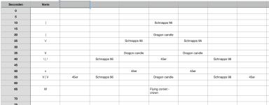

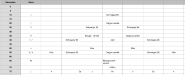

Bekijk bijlage 39868
Als ik dit zie, dan moet je toch wel electrisch schieten of doorlonten? Als je dit handmatig doet is het linker product al afgelopen voor je de rechter aan hebt. Al helemaal bij 55. Ik zou dan toch gaan kijken naar producten waar al shapes in zitten of gewoon I shape schieten met meerdere producten tegelijkertijd.
Ik kan in 10den van een seconde met een fakkel heen en weer rennen, dus dat komt helemaal goed! :yes: Dat gedeelte maak ik mij verder geen zorgen meer over. Dus de aankomende dagen even verder uitwerken en kijken welke effecten en kleuren ik er in wil verwerken.
Owww ja, ik heb een flink aantal jaren geleden wel een elektrisch schiet ding gehad voor 6 punten. Wie weet even naar kijken wat er allemaal op de markt is, kan wel handig zijn.
Als je niet wilt fakkelen dan blijven er twee opties over. Digitaal schieten, dus met schietkist, of (overlappend-) doorlonten. Mocht je gaan kiezen voor compound vuurwerk bijvoorbeeld dan word het je makkelijk gemaakt. Dan hoef je die alleen achter elkaar te zetten en aan elkaar te knopen. Maar als je gaat doorlonten dan komt het aan op timing en dat is niet te doen moet ik je bekennen. Daarom heb ik ook altijd gefakkeld.
Ik zou dan alsnog voor langer durende grotere producten kiezen dan wat ik nu op die lijst zie. Dan kan je er zelf ook nog naar kijken hahaha :thumbup: Bijvoorbeeld van broekhoff de Parade staven. Die hebben een lekker tijdsduur en hoogte in vergelijking met die 96sh ballenblazertjes.
Lol.
Maar de Parade kost ook gelijk weer iets van 10 euro. De Pearl (/bellenblazers) daarentegen iets van 2 euro.
Ik kocht trouwens zo'n kleine waaier met het zelfde effect uit het assortiment van Wolff Vuurwerk. Een show beginnen met bijvoorbeeld de Titanium Vulcano is trouwens ook aan te raden. Deze beginnen met een Bengaalse fakkel en gaan daarna over in een zilver fontein. Tijdsduur is ook prima en waren ook niet al te duur (2,50 tot 3,75 per fontein?).
*langer durende grotere producten *zelf ook nog naar kijken *96sh ballenblazertjes.
De gedachte is om te oefenen met timing en effecten die elkaar opvolgen. Doordat ik zo extreem snel kan rennen heb ik de tijd om er zelf op afstand ook nog naar te kijken (mag geen iligzle dingen aanmoedigen, maar gebruik stiekem van die roze dingen "xtc" om heel snel te werken). De gedachte van de bubbelbelletjes en de 45er's is bedoelt om heel timide en sneu te beginnen, het loopt dan over in de flying commet van crown die ook wel grappig en bescheiden is. Daarna komt het probleem dat ik geen mooie mines kan vinden op dit moment, dus moet nog even een manier vinden hoe ik een schok effect kan geven om daarna grof geschut in te zetten (in verhouding tot het eerste). Ik wil dan ook na de "flying" vier/zes mines of iets hebben over een breedte van 30 meter, het moet een soort muur effect geven die abrupt en fel is.
