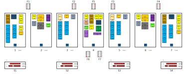

Verder heb ik de beelden van vorig jaar goed geanalyseerd en daaruit ben ik tot de conclusie gekomen dat de schietposities anders moeten. Vooral in het finalestuk was er naar mijn mening te veel vuurwerk per/m2 te zien. Zo zie je maar weer soms geld: 'less = better'. Toch wil graag eenzelfde hoeveelheid (lees ietje meer) vuurwerk in de finale gebruiken. Ik heb daarom vanuit mijn video beelden en opzet bepaald wat de +- stijghoogte en effect breedte is geweest. Aan de hand hiervan heb ik ervoor gekozen om dit jaar tussen alle schietposten vijf meter ruimte te houden en de posten afhankelijk van de positie onder een steeds groter wordende hoek te gaan zetten.
Om daarop door te gaan brengt dit als grote voordeel mee dat het een hoop draadlengte en dus werkvoorbereiding scheelt. Dit brengt mijn op het laatste punt voor dit jaar. Dat ik de opbouw tijd wil reduceren. Afgelopen jaar zijn we met een paar mensen +- 2 uur aan bouwen geweest. Omdat ik dit jaar een grotere show in het zelfde tijdsbestek wil opbouwen, moet dit dus efficiënter. Het hebben van minder en kortere draden is daarin al een grote besparing. Daarnaast heb ik het afgelopen jaar een aantal keren een aantal pallets weten te krijgen. Ik wil daarom dit jaar alle schietposten kant en klaar op pallets hebben klaarstaan. Door op de hoeken van de pallets steunen te zetten. Hoop ik een stapelsysteem te kunnen creëren, zodat dit ook weer efficiënter qua ruimte in de bunker is.

Figuur 1. Overzicht de opzet
